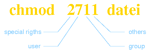

Jede Rechtegruppe wird durch einen numerischen Wert repräsentiert,
die Sonderrechte (s,t) werden durch einen eigenen Wert dargestellt.
Somit werden dem
Kommando chmod
maximal vier Werte übergeben
(Abbildung).
Fehlen Werte, werden diese von links her (!) als Null (keine Rechte) angenommen,
d.h.
chmod 1 <datei>
ist gleichbedeutend mit
chmod 0001 <datei>
