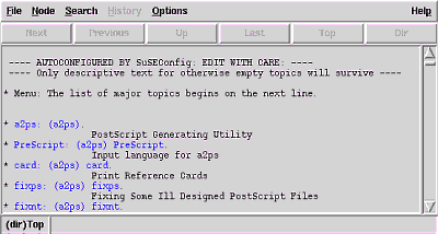

Die Info-Seiten
Andere Informationsquellen sind die Info-Seiten, die man durch Eingabe von
user@sonne> info
erreicht. Zuerst sollte man sich die Hilfe zu info betrachten, da die Bedienung doch eher seltsam ist. Hilfreicher sind da die grafischen Fontends xinfo bzw. tkinfo.
Infoseiten mit tkinfo betrachten
Die Info-Seiten selbst sind als Nachfolger der Manual Pages vorgesehen, in einigen Manuals findet man daher den Verweis auf ihre Info-Versionen. Trotz seiner erweiterten Möglichkeiten - wie einer Hypertext-artigen Verlinkung - hat sich info bislang nicht durchsetzen können.
